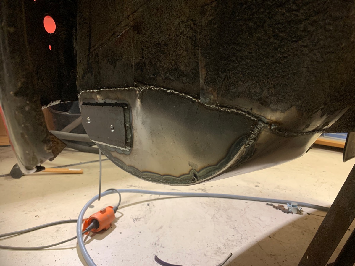

Så var reservehjulsbrønn på plass. Bare slipingen igjen.
Gikk noen timer der også….
Men nå er de verste sveisejobbene tatt 🙂
Dette går jo unna!

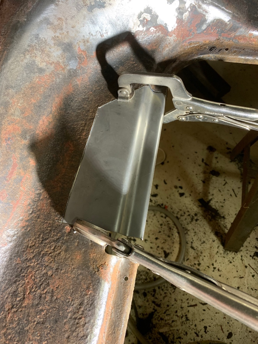

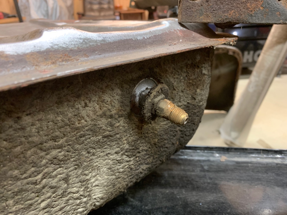

Fant et hull ved bensintanken. Tenkte det var greit å ta ut tanken før sveising så ikke alt går i lufta…
Ødela nippelen til bensinrøret selvfølgelig.
Har heldigvis lånt ei lita knekke, så det var greit å lage profilen.
Smart å fjerne bensintanken. Hører ofte om folk som sier at bensintanker kan sveises. Jeg våger IKKE det. Derimot har jeg fylt min med vann og loddet med loddebolt et par steder det var utett. Utenpå der la jeg et godt lag med epoxy. Holder tett foreløpig.
Nydelig tilpasning av bitene du feller inn!

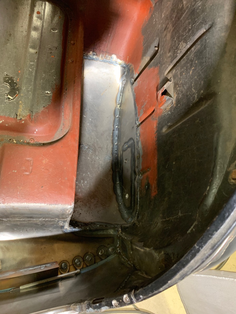

Det er jo en del dreneringshull i gulvet både foran og bak. Er det best å bare ha det slik? Eller sveise de igjen?
Det er nok delte meninger om dette. Jeg synes det er greit at luftehullene er åpne.
Christian
Posts: 96
Joined: Thu 11 Nov 2021 23:12
Post by Christian »
Enig. Da gjør jeg det 🙂

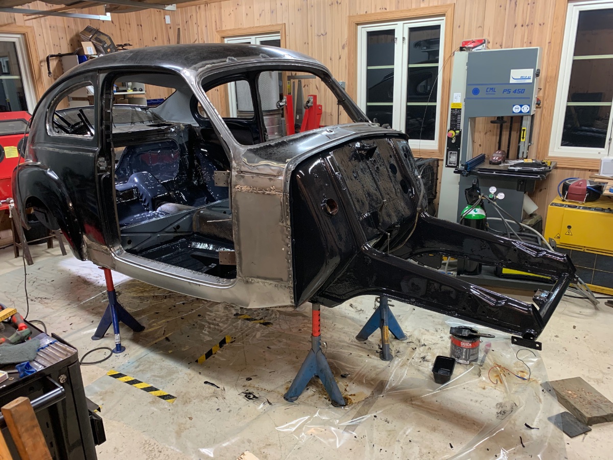

Nå er det påført owatrol- olje og 2 strøk arcanol med litt owatrol i. Innvendig og under. Har kjøpt inn tectyl og hulroms- olje. Tenker det er ok å sprøyte på tectyl så lenge den er skikkelig uttørket nå.
Et flott lokale!
Owatrol og arcanol er en fin blanding.
Tectyl er også bra når all gammel rust er borte, men det er jo noe griseri å stange oppi når du skal ligge under og skru sammen alt som skal være på plass under bilen. Personlig hadde jeg ventet med understellsbehandling. Nå er alt rent og pent og du skrur på "ny bil".

Ja, er egentlig et snekkerverksted som plutselig ble bilverksted. Greit at det alltid er oppvarmet. Men må jo si jeg er litt spent på hvordan jeg skal få lakkert den greit uten å grise ned hele rommet. Må bygge et telt isåfall.
Hmm. Tenkte det var lurt med tectyl før alt ble montert, men så for meg at den var litt "fast" og ikke klissete. Men du har nok rett. Kan være best å ta det i etterkant.
Det er vel nok med disse tre strøkene dersom jeg skal ha tectyl til slutt?

Jeg har forsøkt meg med hjemmelakking med vekslende hell. Den ene gangen hang jeg opp presenninger rundt og under bilen, men fordi jeg brukte trykkluftsprøyte flageret presenningene på grunn av luftmengden. Vet noen har satt opp partyrelt i hagen og lakkert den der i deler. PVn må jo lakkes i deler den og monteres når det er tørt, så de kan jo
være en mulighet å gjøre det på den måten.
Ellers har jeg tektylert etter montering, og det har fungert greit det. Kjører den jo ikke på vinteren, så det er plateskjøter, lyktebrønner og andre steder hvor platene ligger dobbelt som det er viktig å behandle.

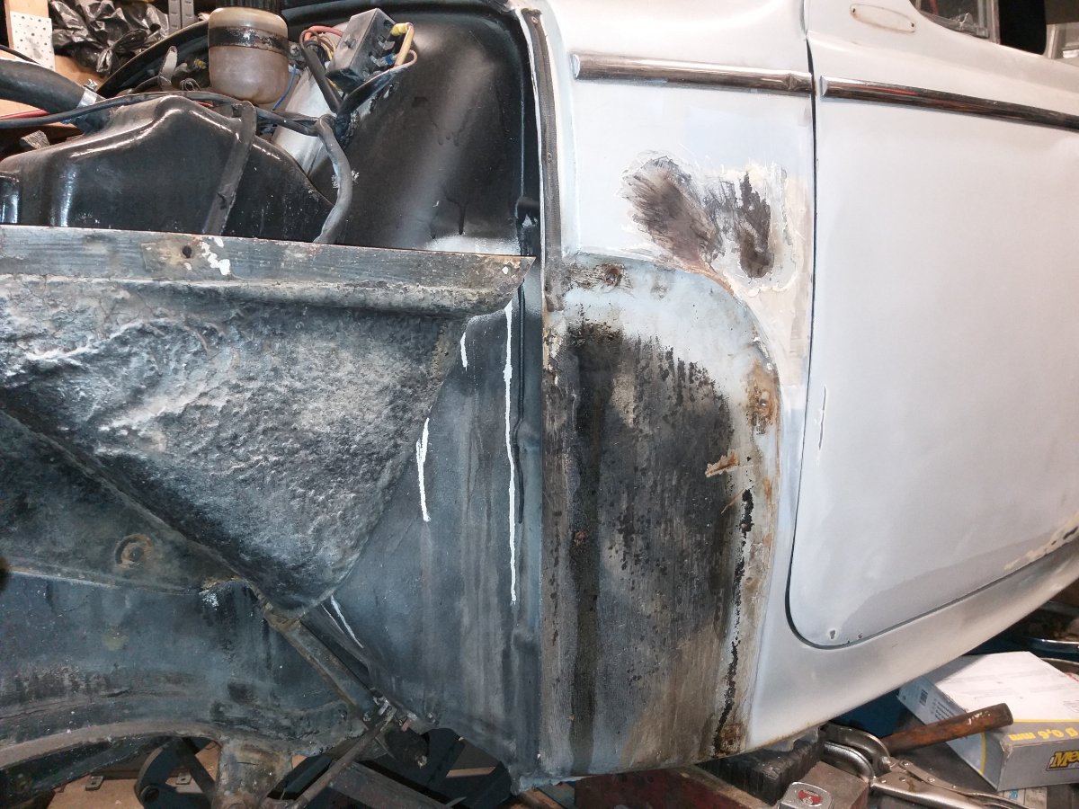

Bare lurer på en ting. Skal du ha flipfront på denne? Ser at det ikke er laget skjermfester eller laget en kant for bakre del av skjermen i torpedoveggen. Denne skrå kanten med innsveisede muttere for forskjermen har også en avstivende effekt på torpedoveggen.
Torpedoside
Torpedoside
Christian
Posts: 96
Post by Christian »
Det er tidligere bare sveiset skjermer til sideplatene. Så er det sparklet jevnt. Altså ingen list mellom karosseri og skjermer foran eller bak. Litt tøft på denne type bil, men ikke så gøy om en må ha av en skjerm..
