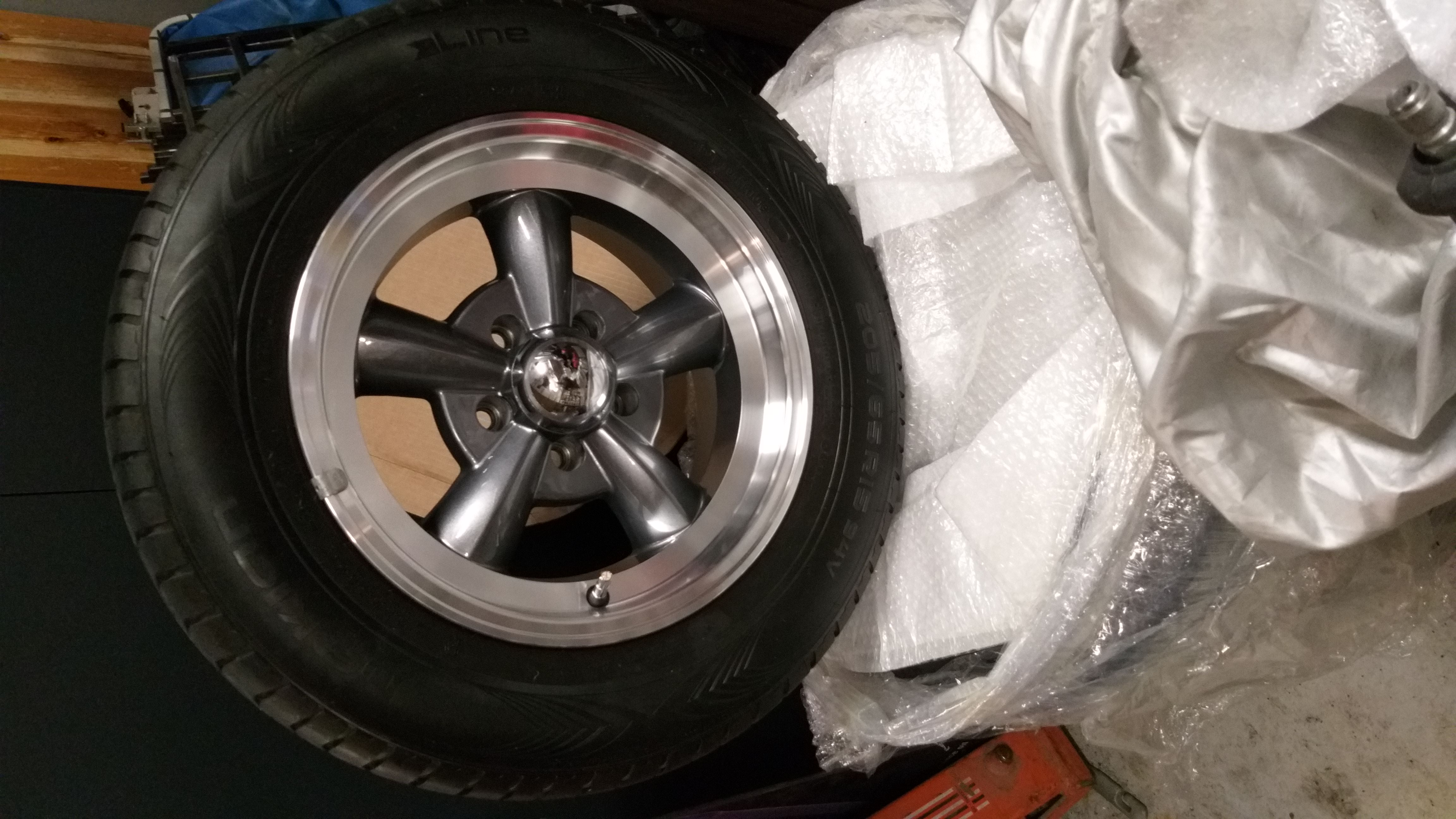

Skal forsøke å dele mest mulig underveis. En del deler er innkjøpt til forstilling og interiør, og her om dagen "ramlet det inn" 4 hjul også. Håper de passer. Litt usikker på å bruke 205/65×15 , men nokian dekk bør vel kunne selges i etterkant for en grei pris om de blir for brede. Felgene tror jeg vil gjøre seg bra..

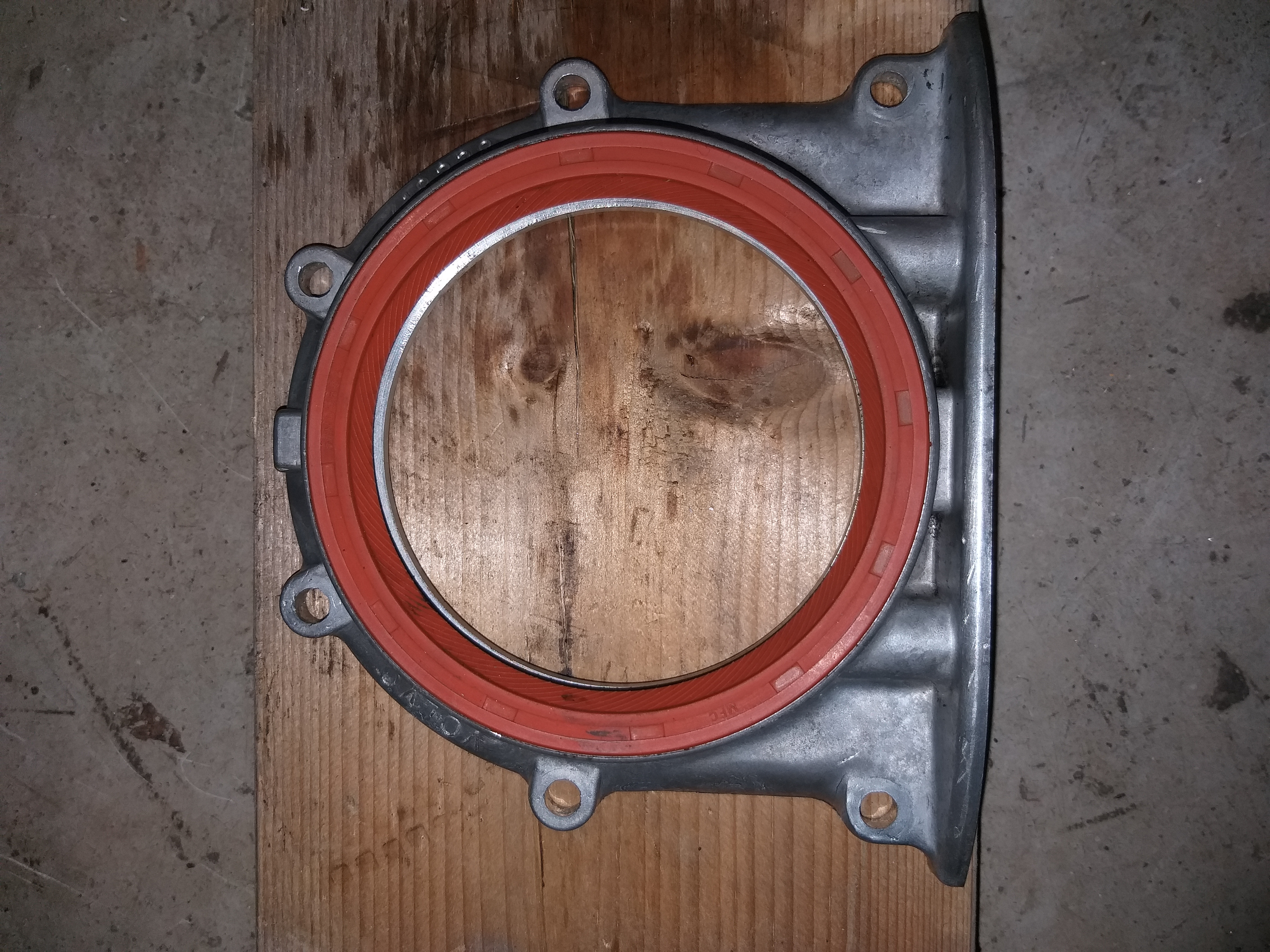

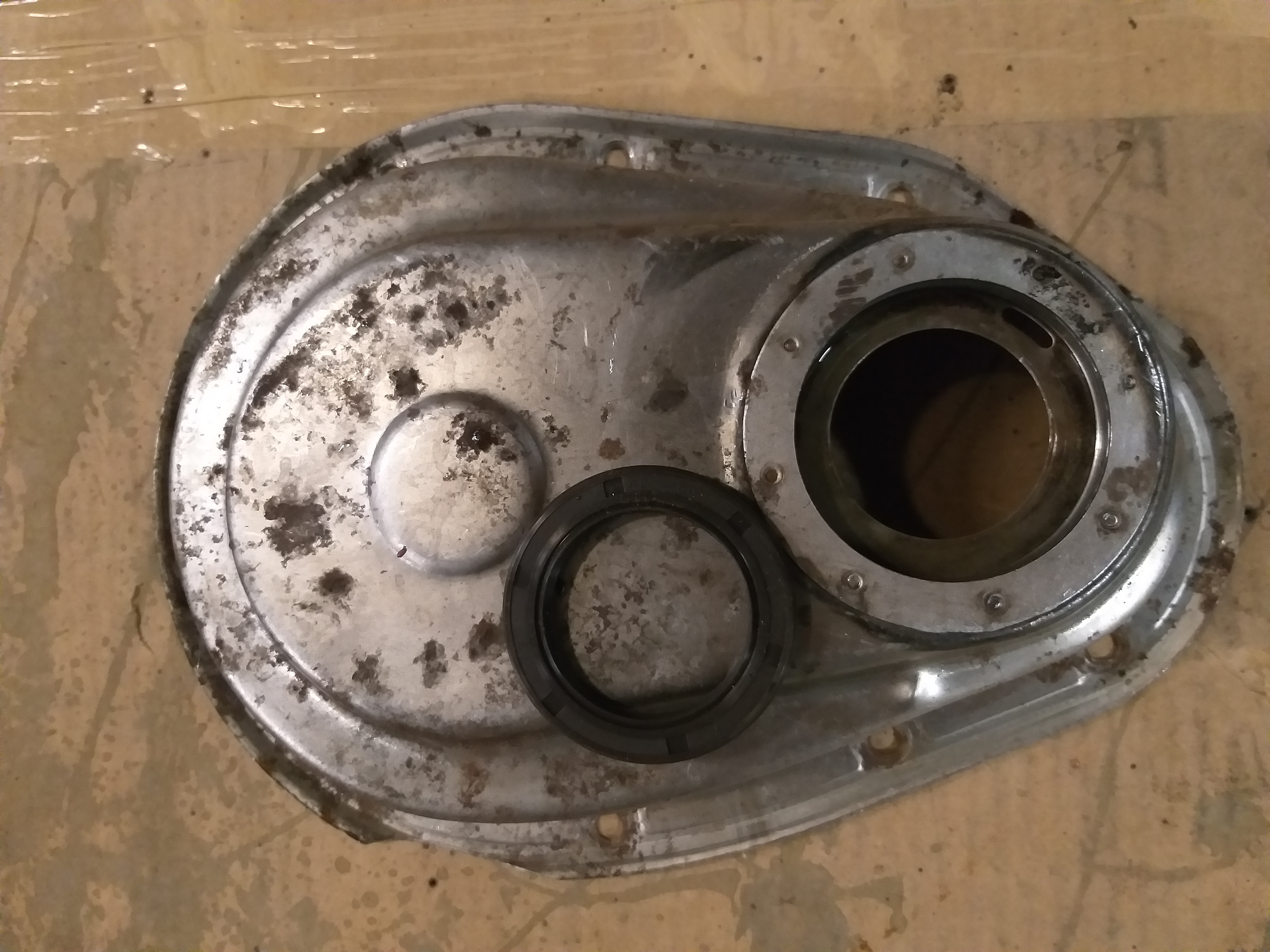

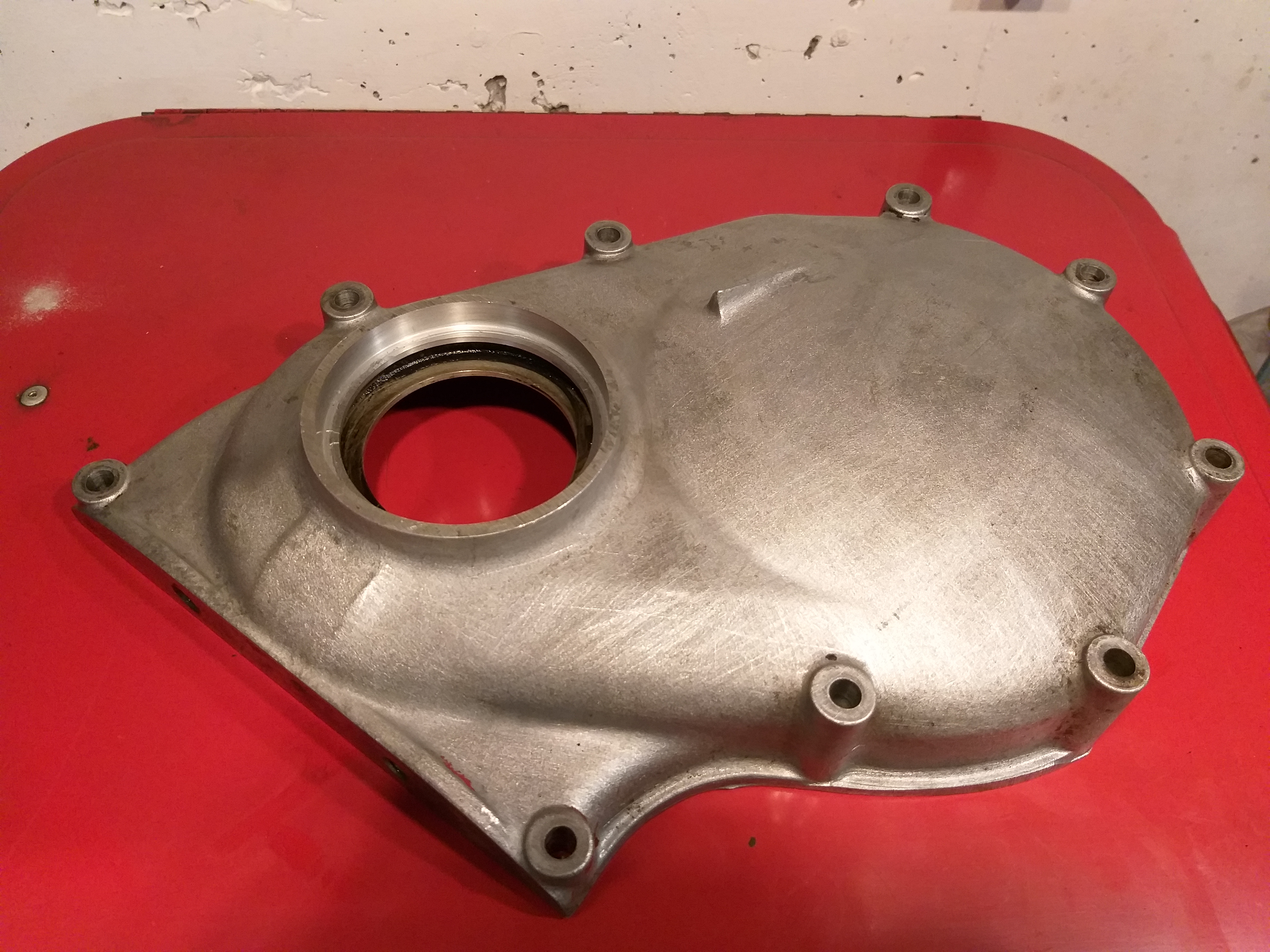

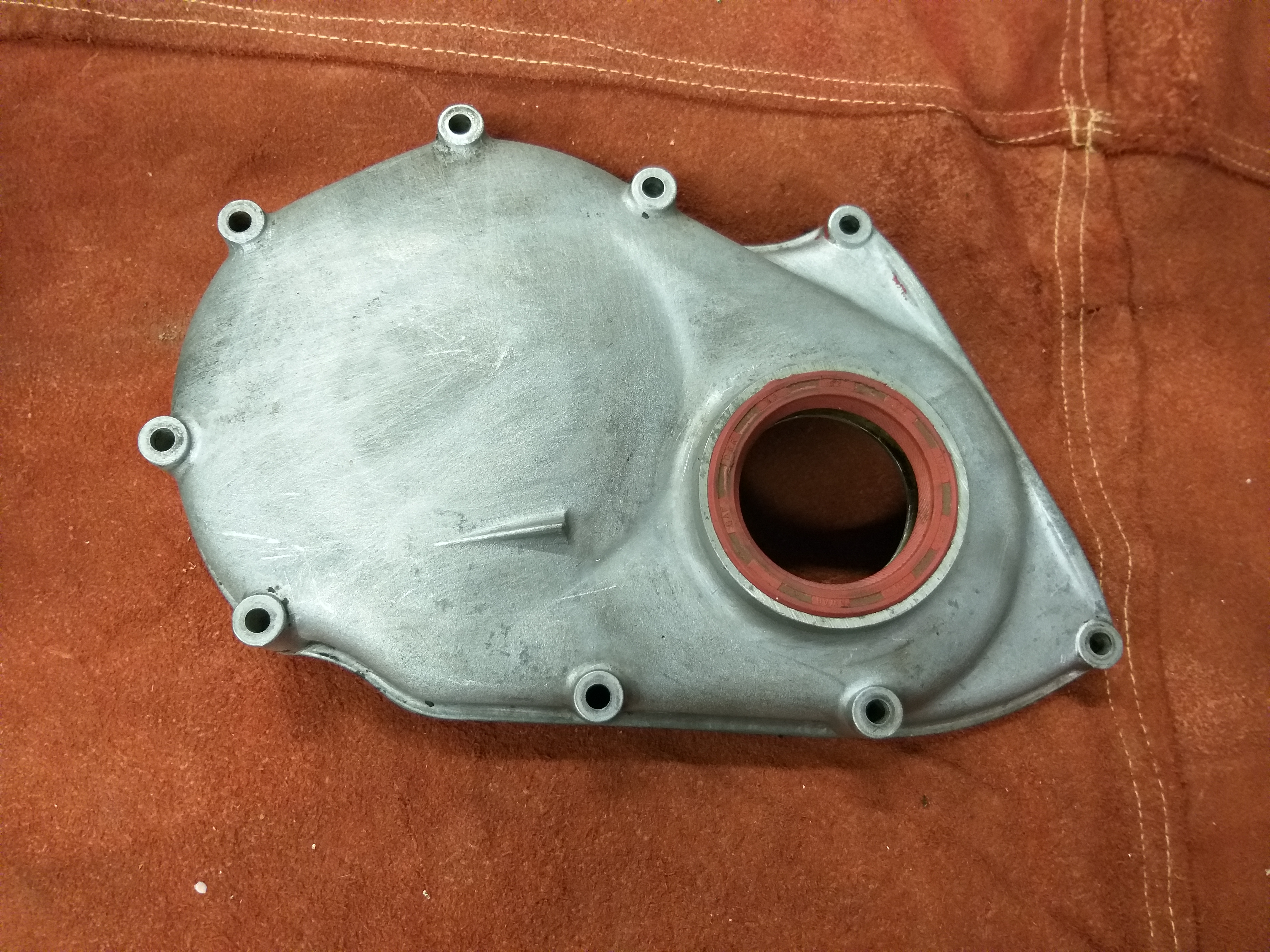

Mens man venter på bil med B20 kan man jo gjøre noen øvelser med modifisering av veivakselgettinger foran og bak. Har en B18 som skal brukes til testing av overhalte forgassere som kan brukes som prøveklut. Jeg vet en kan få kjøpt ferdige deksler, men litt artig å forsøke selv også når en har en metalldreiebenk med overfres. Brukte fresen på frontdekselet, men åpningen i bakre deksel var så stor at det gikk fint å sette den i kjoksen på dreiebenken. Fremre ble dreiet opp fra 65 til 68mm og bakre fra 105 til 110mm. Ble tynn kant bak, men ingen mekanisk påvirkning på dette, så det holder. Dreide også ned motholdet til den originale filtringen slik at det blir drenasje fra simmeringen og ned i bunnpanna.
Ferdig frontdeksel
Ferdig frontdeksel
Med simmering
Med simmering
Bakdeksel
Bakdeksel
Da er man forberedt til å gjøre tilsvarende på neste. Gøy å finne ut metoder å gjøre ting på, og det blir mer og mer aktuellt ettersom EU rmtestere vet mindre og mindre om våre biler.

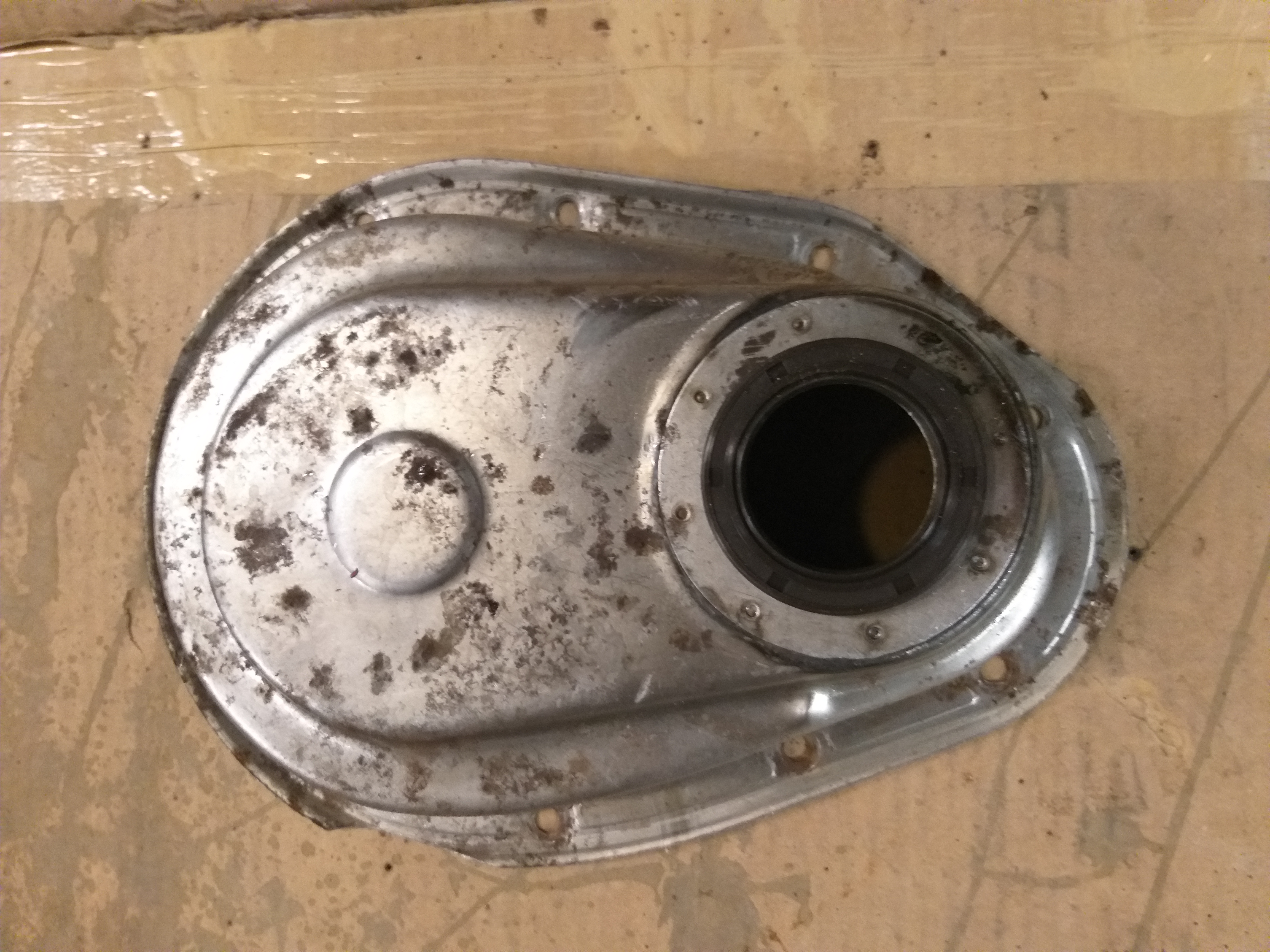

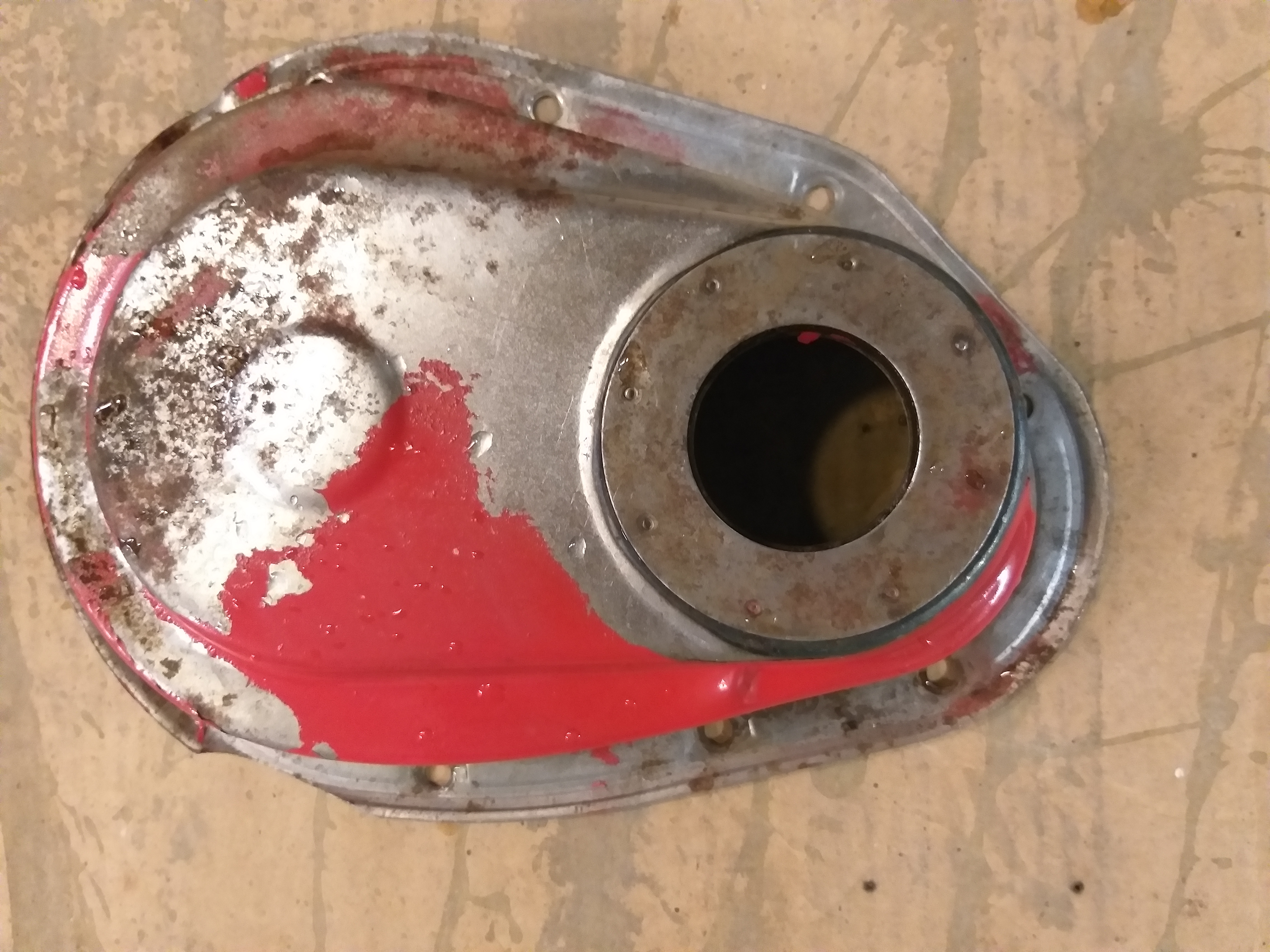

Og mens man er i farta med modifisering er det jo ikke noe i veien for å gjøre det på eldre motorer heller. Eller? Tok i kveld for meg er B16 registerdeksel. Det er i stål, men har jo samme utfordring med at det er filtring til tetting der også. Opprinnelig hull i dekselet er 44mm. Aksel/reimhjul er 42. Er greit da å forholde seg til standard dimensjoner, så nærmeste ytterdiameter blir da 60mm. Målte diameteren på filtringen til 58mm, men fant ut at den lå i en skål i en indre del. Der er diameteren ca 61mm. Resultatet ble supert synes jeg selv ihvertfall, og dekselet er ikke svekket. I tilleg har det stor anleggsflate for ytre del av simmeringen.

Re: "Ny" Favoritt på gang..
Dette ser da strålende ut!
Da er det bare den bakre som fortsatt kan være svett...
Dette blir veldig bra!
Jeg har vært borte i delt simmering i forbindelse med fiks av lekkasje ved drivaksel på forhjulsdreven bil.
Ble ikke helt imponert av den type simmering, men de finnes kanskje i ulike kvaliteter/utførelser. Kan det være mulig med delt ring ved bakre tetting på B16?
Det er en splittet ring jeg har sett for meg der, men har ikke hatt anledning til å se på selve utførelsen av "holderen" for dagens filtring, som jo må modifiseres. Først må jeg ha nødvendig utboring av denne for å kunne holde fast en simmering før jeg kan se etter en standard som passer. Denne har jo "motsatt" rotasjon også. Dvs mot klokka. Har sett forskjellige typer, både med enkel og dobbel splitt. Må bli enkel splitt med fjær, helst også støvleppe. Uansett bør det lekke mindre enn med splittet filtring.
Gøy å eksperimentere. 60mm utvendig diameter fungerte ihvertfall 100%.

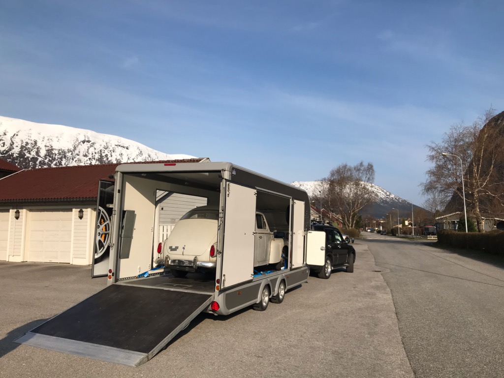

Eski1ld har nå lastet opp "gliset" så den er på vei til sitt nye hjem.
"Favoritten" på vei til sitt nye hjem med luksustransport.
