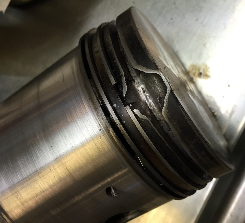

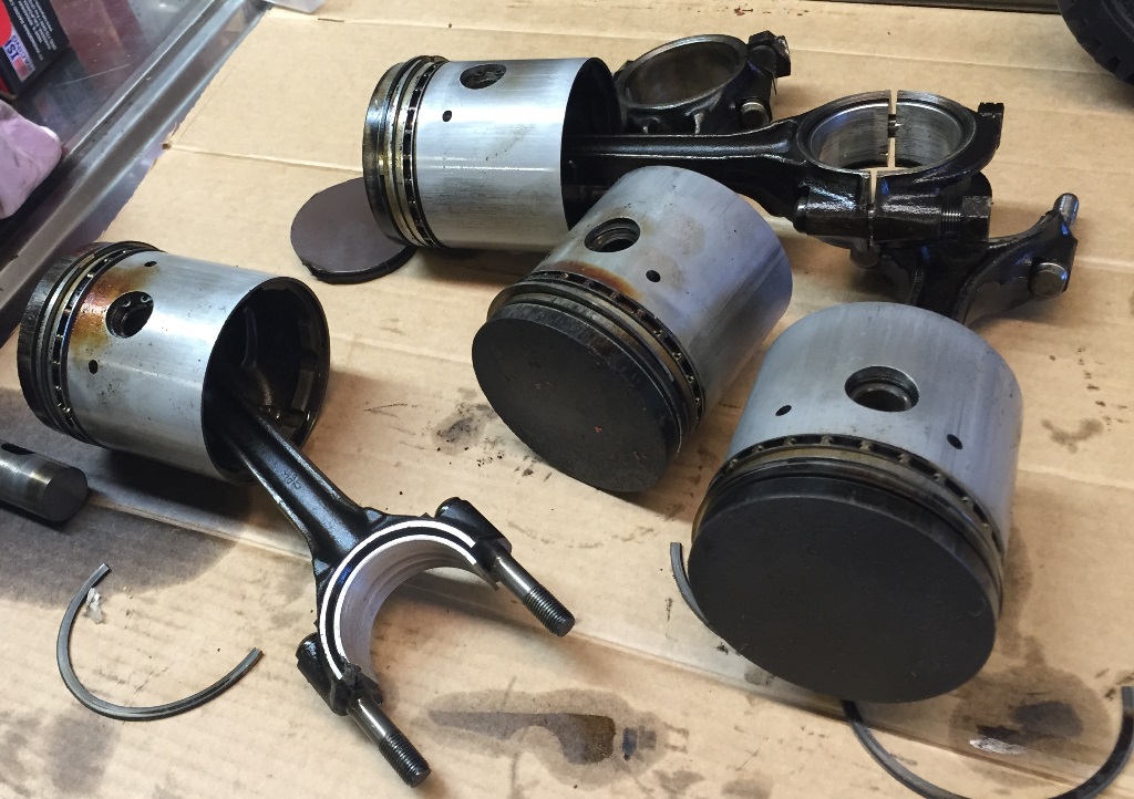

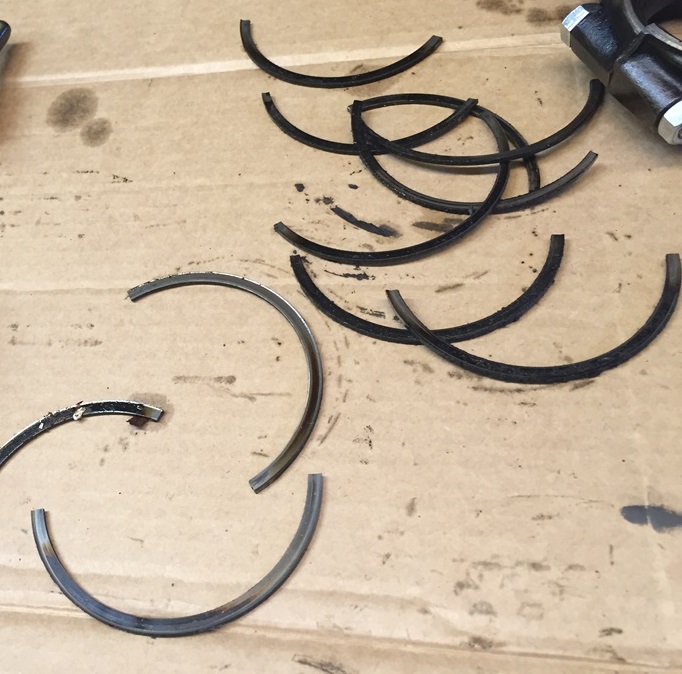

Re: Problemer med b16. spytter olje.
Jeg tror du mener ventilfjærene.
Jeg mener stempelfjærene. Skal finne og legge inn et bilde.
Har siste året åpnet 4 stk B16 motorer, og alle hadde knekte stempelfjærer.
Det blir lite komp og mye oljeforbruk av slikt :shock:

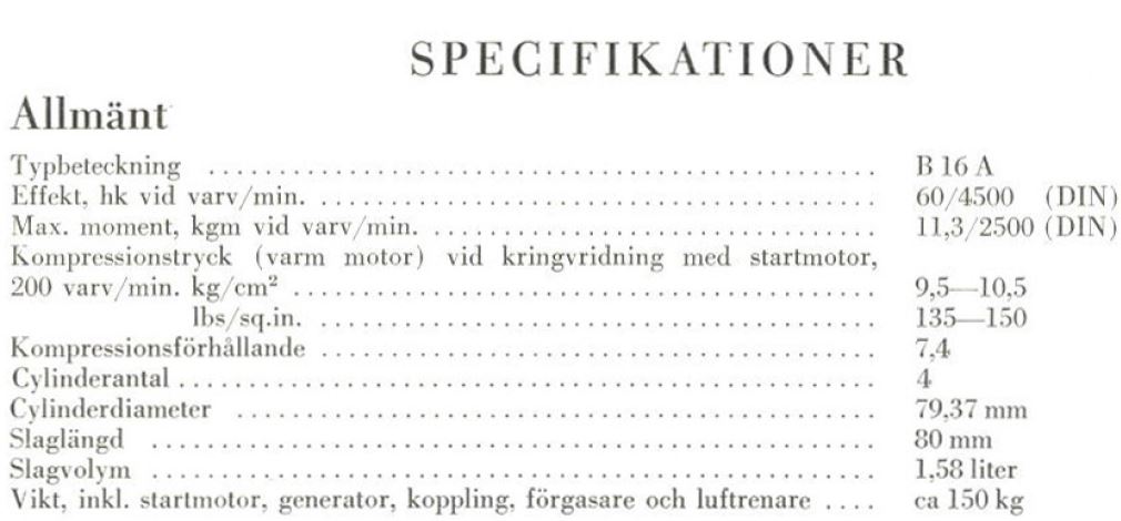

Skal ta en komp test når jeg har fått på alt igjen. er compen dårlig da vet man hva som er feil da ihvertfall.
Hva er ideel komp på b16?
Volvo pv 444LS 1957 (Svart)
Volvo1957 wrote:Hva er ideel komp på b16?
