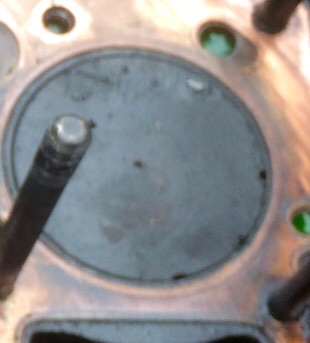

- image.jpg (26.18 KiB) Viewed 6787 times
Syk Volvo PV B16 1960
Re: Syk Volvo PV B16 1960
Litt vanskelig å se, men er det hull langs kantene?
Har det kommet biter av stempelfjærene opp?
Kan unektelig se ut som om noe har kommet opp langs stempelet her.
