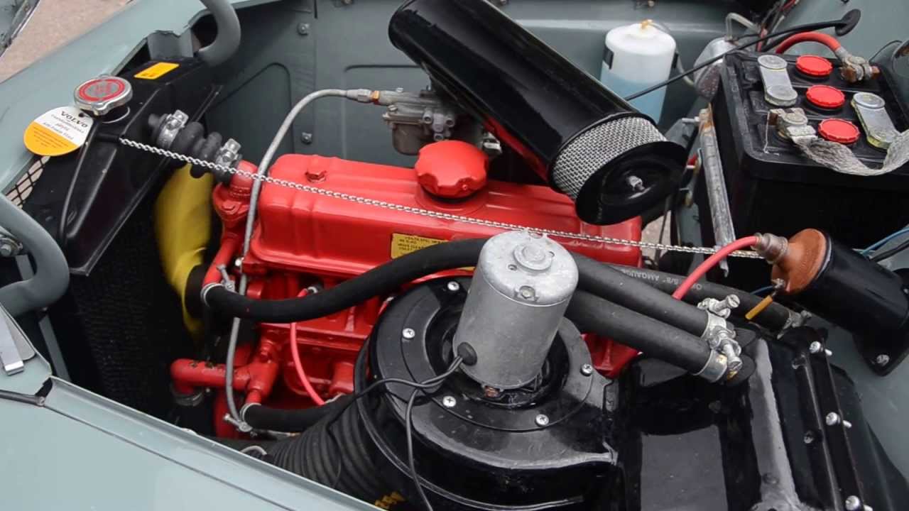

Om du har en 1947 modell (a-modell) har du et annet luftfilter. Det filteret som bilde 1 viser kom senere, bilde 2 er et tidlig B18A luftfilter fanns ikke pa B16. Av den typen fanns det oljebad, men mestedels var de med papirinnsats.
Re: Fusker på høyt turtall.
Filteret vist på en B16 er ikke det mest utbredte, men har sett det slik bildet viser. Normalt hadde B16 dette filteret:
Mest utbredte filter til B16
Ellers er det ikke uvanlig at Volvo leverte biler med deler som normalt skulle tilhørt modellen før eller etter alt etter hvor en var i modellprogrammet. Det er også store hull i Volvos eget håndskrevne produksjonsarkiv så ingenting er absolutte sannheter når det gjelder våre biler. Dette gjelder ikke bare motorer, men også farger og interiør og andre detaljer. Jeg har selv en bil som ikke stemmer med boka på mange områder, men den er originalt levert slik fra Volvo.
