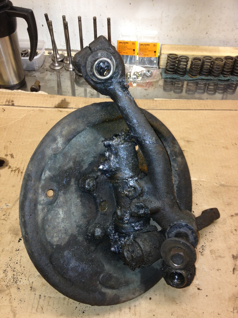

Re: Bytte kingbolter
Et veldig kort svar grunnet dårlig tid:
Det er dette du skal levere til han, minus bremseskjoldet:
Post by Mikal »
Alright, skal prøve å få ut denne delen.
Grimstad, Duett -65, B18.
Jeg ville nok tatt ut foringene også. De følger vel ikke automatisk med?
Den nedre er vrien å få ut, så den kan du evt. kjøpe ny. - eller satse på at den følger med. Men det kan du vel spørre om?
Dette er en jobb som krever sin mann, så da trenger man ikke gamble på at alt ikke er på plass i tillegg?
Lykke til!
