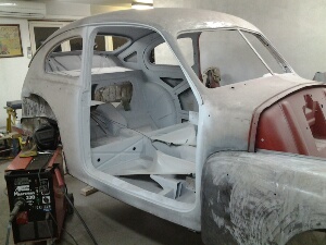

Post by RB »
Image Hei 445, det har tatt litt tid med og komme med svar denne gang. Men jeg kommer med en liten oppdatering nå. Det er som du sier at jeg har holdt på med ting som ikke er så lett å se. Jeg har tatt for meg hele frontpartiet denne gang, og der dukket det opp noen overraskelser. Når jeg fikk av gammel lakk og endel kg sparkel dukket det opp masse rust og gamle skader som måtte gjøres noe med. Bilen har tydeligvis hvert borti noe for mange år siden. Jeg har sveiset inn mye nytt stål i framskjærmene, og tilpasset midtstykke ved å rette ut dette med mye platearbeid.
Re: Total oppussing Pv 444Ls 1957
Dette ser strålende ut! Jeg er dessverre litt langt unna min bil nå, så men den er i hodet.
Må vente helt til tirsdag og onsdag for å komme i nærheten av to Duetter. Men jeg holder vel ut?
Vet ikke om du trenger noen tips, men jeg ville vært forsiktig med å bruke understellsmasse videre før lakkering. Det er så fort gjort å få fettaktige greier på skjermkanter osv., der hvor grunning og lakk skal overlappe innover fra de synlige overflatene.
Lykke til videre!
