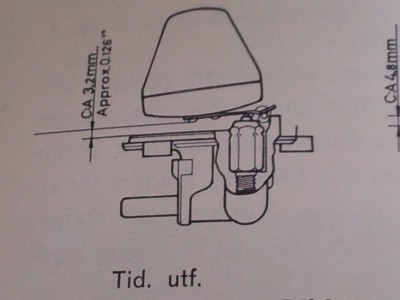

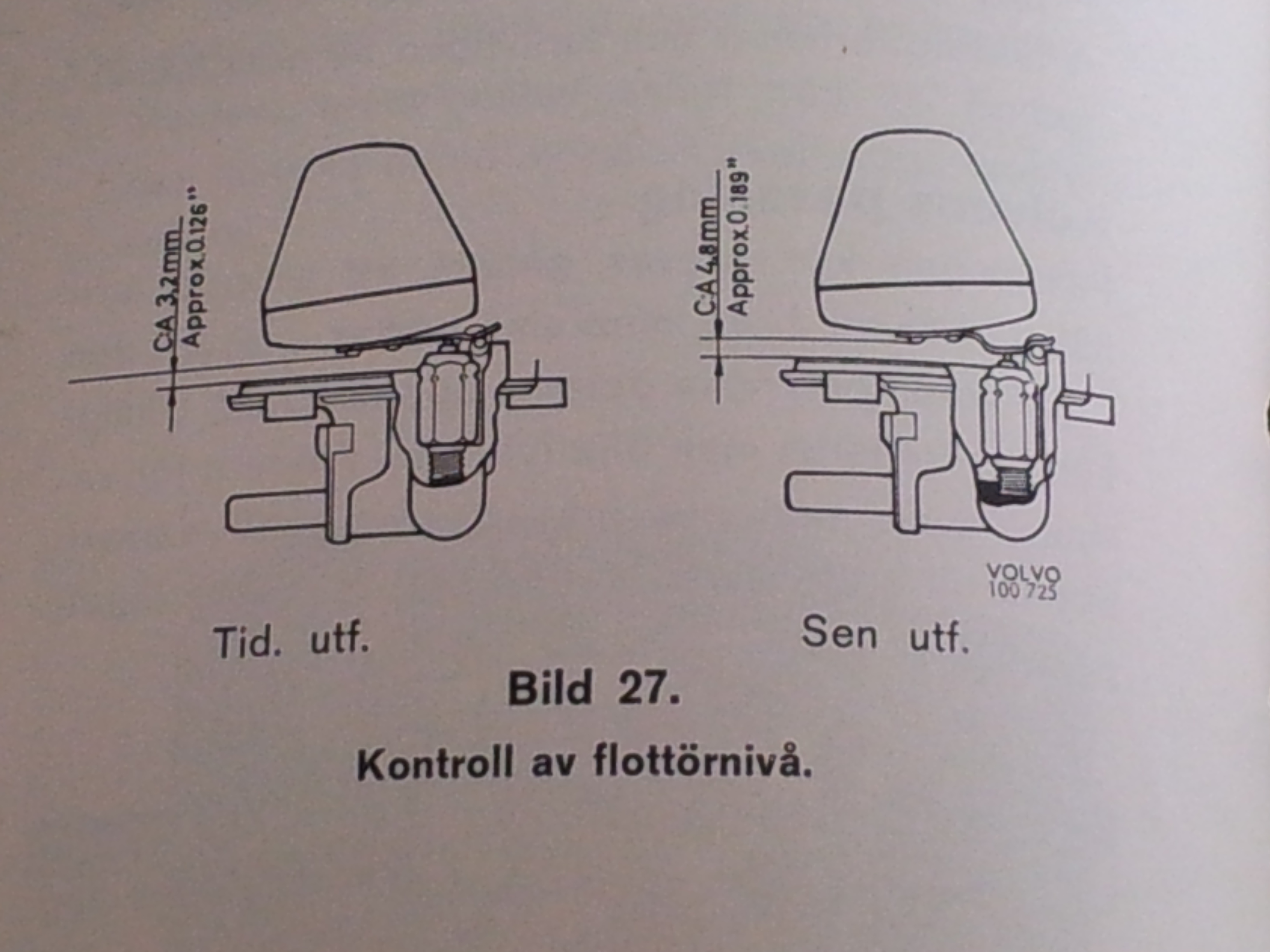

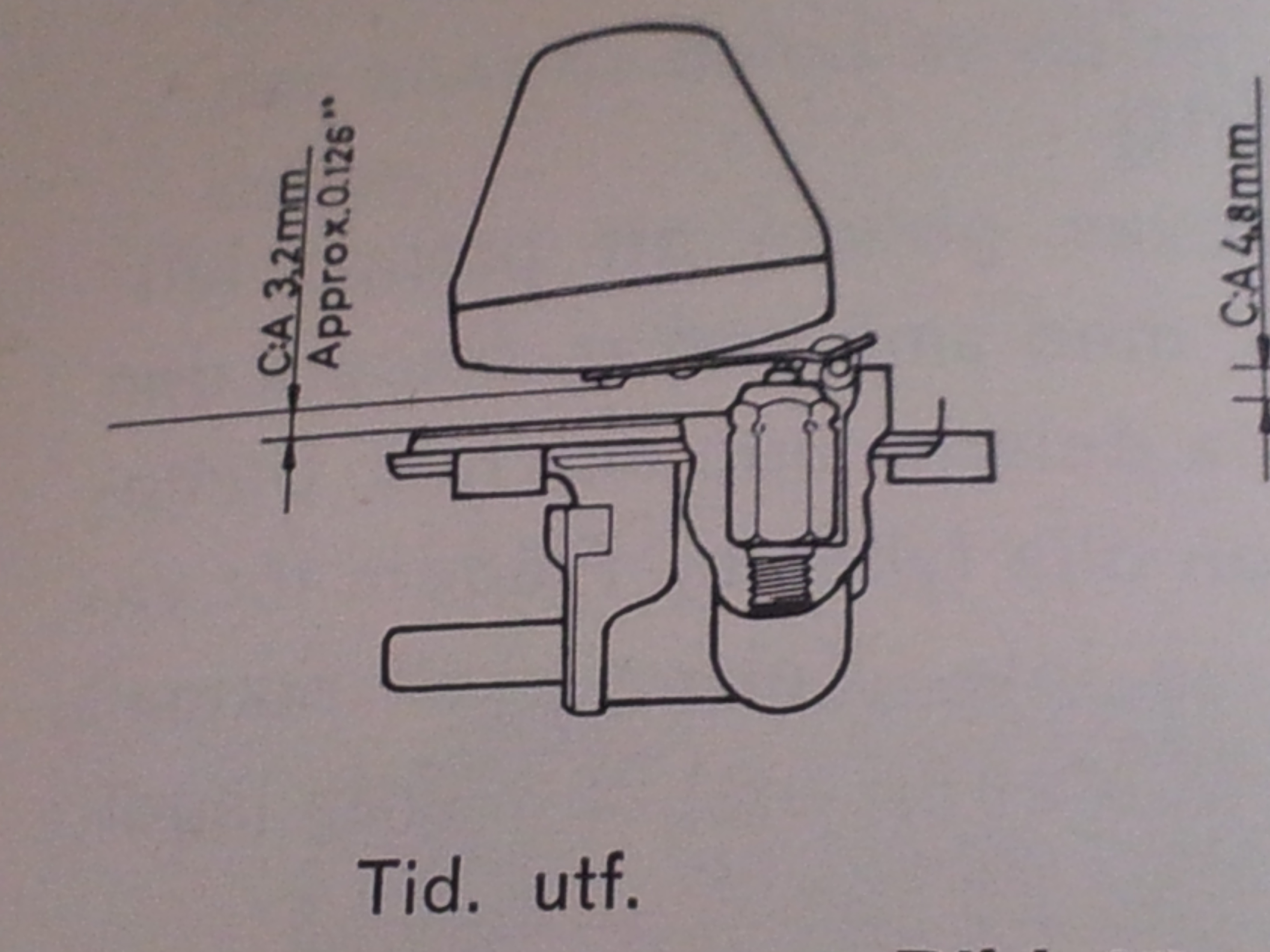

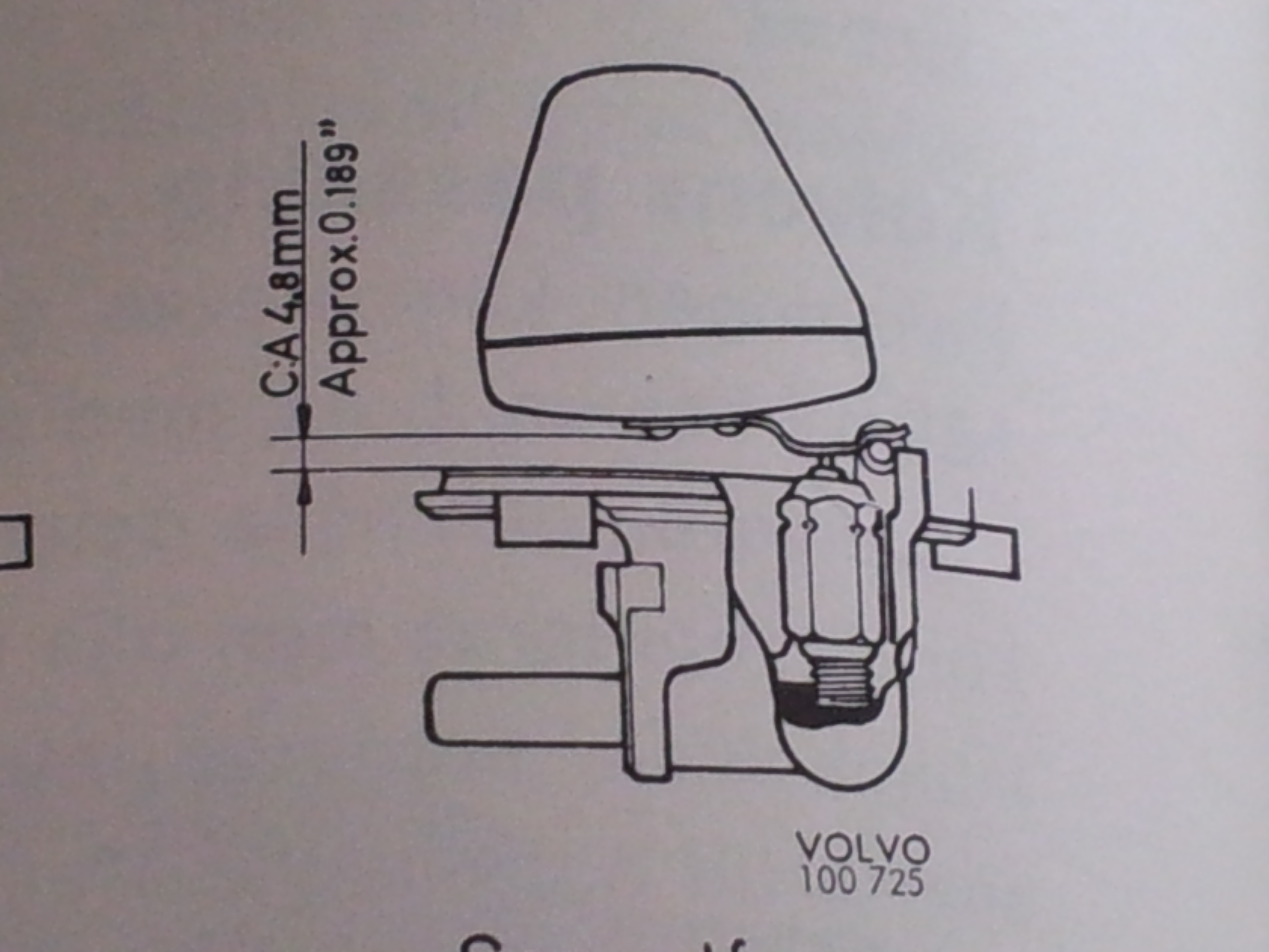

Da har jeg vært i manualen og snoket. To typer flottører å velge mellom. Den ene har en rett arm, den andre mer krokete.
Legger ved bilder. Håper dette forklarer noe :-).
Sammenlikning.
Sammenlikning.
Tidlig utførelse
Tidlig utførelse
Sen utførelse
Sen utførelse
Sørg for at de er like og ikke gir lavere nivå ihvertfall.
