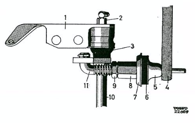

Reodor57 wrote:Du skal bare ha en ca 2-3mm klaring mellom bolt/strammemutter og arm når armen har dratt lageret inn mot clutchdisken.
Altså; max 2-3 mm "slark" mellom 4 og 5 her, når clutchpedalen ikke er tråkket ned?
Såvidt jeg husker er det ganske tight her, og jeg kan ikke huske at det ble nevnt noe om byttede cluthclameller fra Ski Motorservice. Skal uansett sjekke når jeg kommer hjem.
Andreas Rodtwitt
Re: Å hive ut en motor....
Ja, men armen(4) skal da være dratt så langt tilbake som du kan for hånd før du justerer.

Post by esk1ld »
Sjekk også at ikke foringen (nr. 3 på illustrasjonen din over) er defekt. Denne skapte tilsvarende problemer/symptomer for meg på den 544’n jeg hadde tidligere. Skjedde over natten at clutch ikke ville ta, ved bytte av denne foringen var alt i skjønneste orden igjen :)
