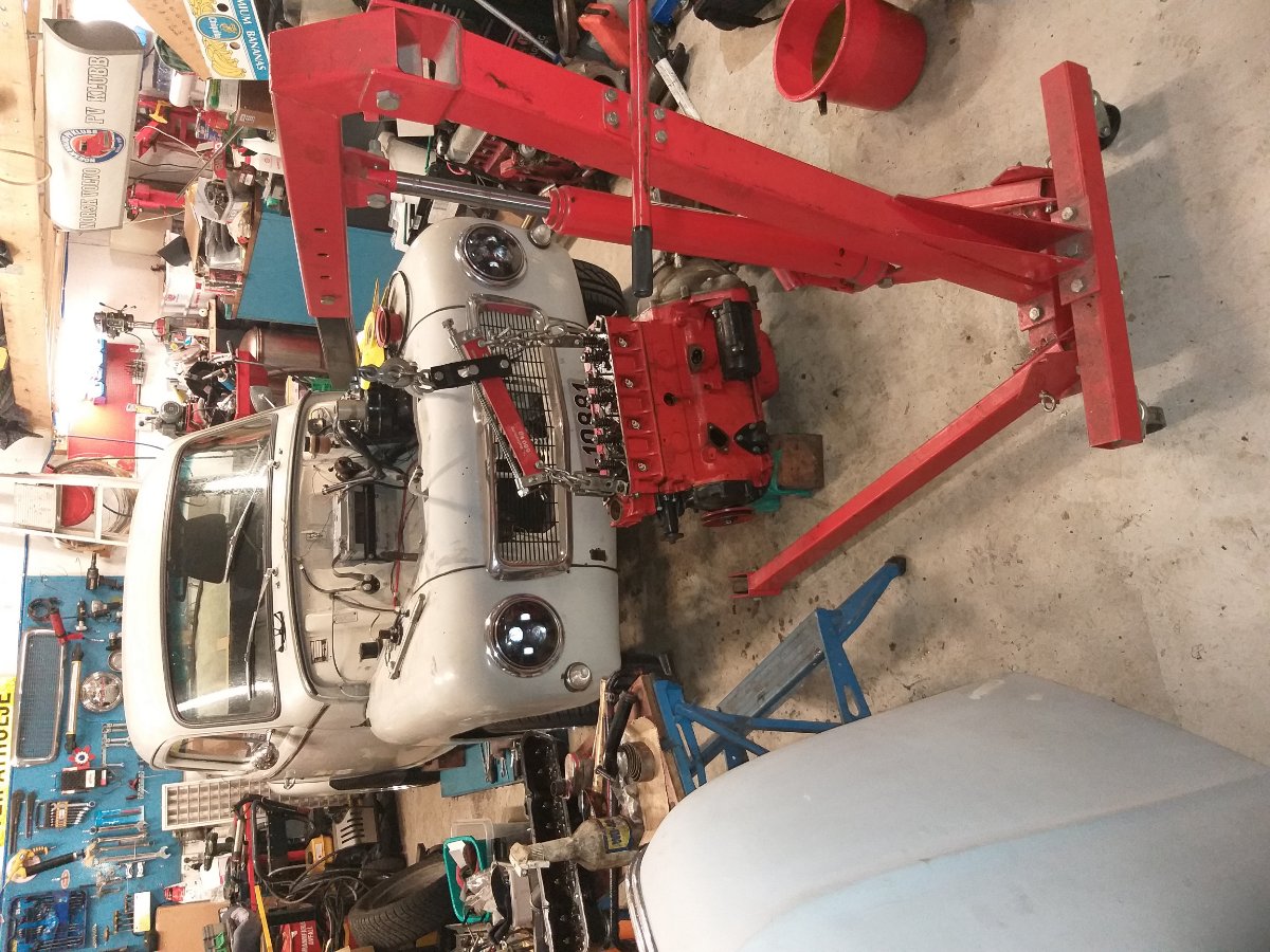

Ble oppholdsvær, så fikk kjørt ut bilene og kjørt ut og snudd "Bølla". Må ha den bak fram på bukken for å få arbeidsrom. Helt tydelig at den trenger å byttes ut. Klakker greit kan en si når en gir gass. Har også brukt en halv liter med olje siste 20 mila.
Så på plass bak frem var det bare å starte demonteringen. Demonterte panseret for lettere tilkomst. Enkelt med B18 front :-). En oppdager også andre ting når en plukker ned bilen på denne måten. Motorrommet er lakkert med hobbylakk. Den tåler ikke bensin eller annen lakk. Motorfestebraketten har fått seg en "kilevink" så det hadde feil vinkel og var sprukket. Det manglet en bolt på clutch huset og ene bolten på starteren var byttet ut med en 8mm gjengestag. Låseblikket på mellomakselen var heller ikke bøyd slik at det låste mutterne..
Men ut kom nå dritten :-).

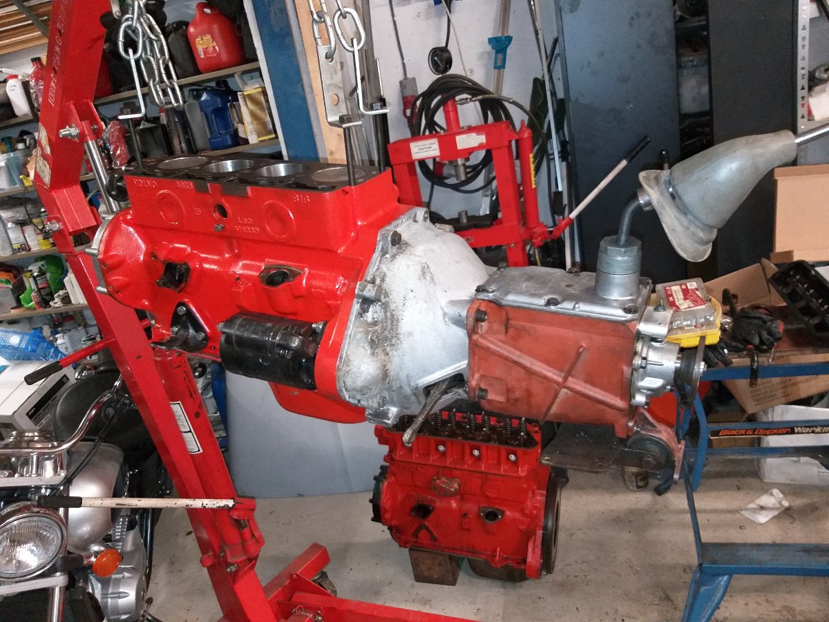

Fikk skiftet lager inn og ut av girkasse samt pakninger og tettinger. Fikk også overført oljepumpe fra gammel motor da pumpen på den nye manglet noen deler. Det viser seg at bunndelen på gammel B20 er en 8 bolt utgave mens toppen ikke er det. Fikk montert sammen motor og girkasse også. Tror tidligere eier har vært alergisk mot låseskiver da jeg ikke finner noen når jeg demonterer. Ting løsner ihvertfall da lett :-). Problemet er at en slipper opp for sprenskiver når en monterer ting igjen. Tror jeg må innom Biltema og hamstre i morgen..

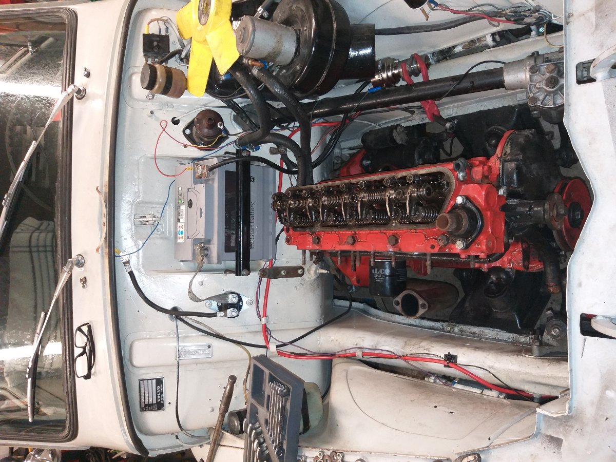

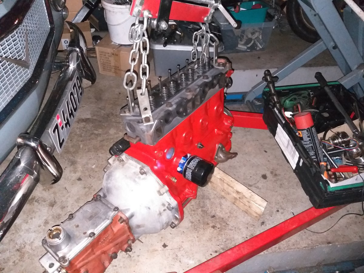

Da var malingen vekk. Noe seige greier å få vekk. Tre runder med biltemas malingsfjerner. Til slutt konsentrert husvask, oppvaskbørste og høytrykkspyler. Vasket så alt med rødsprit og fikk av litt uoppløst maling. Etter tørk tok jeg sjansen på at det ville gå bra med litt utbedringslakk siden jeg ikke kom ned på stålet noen plass. Silkematt sort. Tok drøyt halve mottorrommet som test, og det så bra ut. Innimellom har jeg fått frest ventilseter og slipt inn ventiler, samt montert topplokket. Skal forsøke å få lakket det resterende av motorrommet i kveld og montert inn motoren igjen. Forhåpentligvis blir det da oppstart torsdag. Har kjørt opp oljetrykket med egenprodusert aksel. Det så bra ut :-). Må trekke til alle boltene før jeg får montert vippearmsbrygga da jeg bruker 4 bolter til løft.

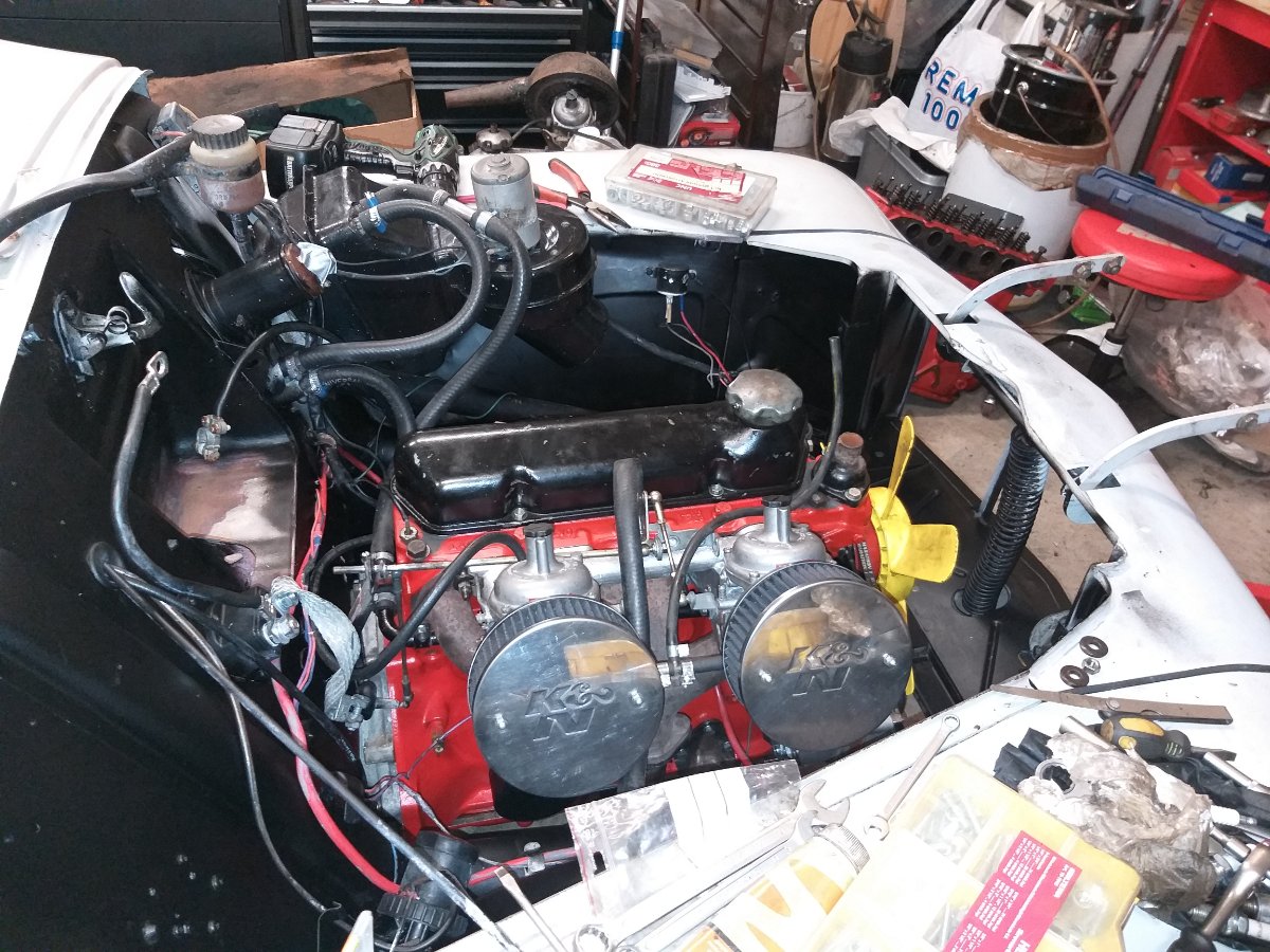

Synes ikke det går så fort selv da men. Kunne vært malingsfjerningen foruten. Det tok tre kvelder å bli ferdig med den.. Men nå begynner det å lysne. Fikk siste delene fra Jørgenrud i dag, så da blir det forhåpentligvis oppstart i kveld. Satte i motoren i går kveld/natt. Ting tar litt lengre tid når motoren ikke er 100% lik. I tillegg måtte jeg sveise et motorfeste som hadde bøyd seg og sprukket. Da går man selvsagt tom for gass. Osv osv. Fikk lagt opp ledning fra ryggelysbryteren også før motoren var helt på plass. Er en smule trangt på toppen av girkassa kan en si :-). Fikk trukket til topplokket og justert ventiler, samt montert det elektriske før jeg tok kvelden i går. Måtte tilpasse støttestaget til dynamoen da topplokket på B20 ser ut til å stikke 10mm lengre frem. Ikke samme hullet til dynamoen i bunnen heller. Oljeeksosen er annerledes osv osv. Kjøpte forresten ny bensinslange på Tess i dag. 215kr per meter for 6mm slange. Tåler 20 bars operativt trykk og etanolholdig bensin, men den sparer jeg til bilen skal gjøres helt klar til våren. Nå skal den bare startes opp og gå seg godt varm på 1500-2000 o/min en 20-30 min for å kjøre inn kamakselen. Smøretreff på lørdag som er målet for høstens kjøring med denne. Deretter blir det å gjøre karosseriet ferdig i vinter.

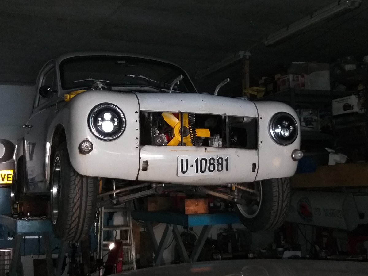

Da ble det oppstart, varmkjøring og innkjøring av kammen. Litt startvansker til å begynne med da jeg trodde drevet på kammen var likt med den gamle, men det var den tydeligvis ikke. Måtte justere opp tenningen ca 10-15 grader. Men etter det gikkden som en klokke :-). Da står det bare igjen å ettertrekke toppen og justere ventiler på nytt. Det tar bare ti min :-)

Ser at du har 5-bladet vifte. Passer den rett på en vanlig B18 vannpumpe?
Har du noen teori om hvorfor bladene ikke står i samme avstand fra hverandre?
Re: "Ny" Favoritt på gang..
Passer rett på, og er av plast så må ha en stålplate under boltene for at ikke plasten skal spises opp. Ulik av stand har nok med lyden å gjøre. Lik avstand gir harmoniske svingninger, men med litt annerledes avstand så bryter en den svingningen. Tror det er teorien bak. Viftelyden er ihvertfall ikke påtrengende, og det virker som den kjøler bra.
