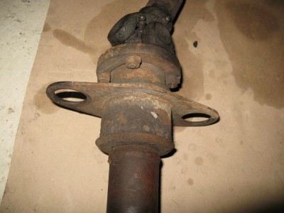

Men da må vel traversen flyttes lengre bakover?
Det må den nok, men har du flaks kan det være nok med bare to nye hull?
Det er også mulig å finjustere dette festet ved å tilpasse det og likevel bare borre to nye hull lengre bak?

Skulle tro at dette kan la seg gjøre ganske greit.
Har tenkt å demontere dagens mellomaksel og travers.
Har en ekstra H6-kasse stående.
Monterer så dagens mellomaksel og travers på denne kassen - på arbeidsbenken.
Deretter monterer jeg nybrukt mellomaksel på M4-kassen.
Start og sluttpunkt bør være like langt fra hverandre. Deretter er det "bare" å bestemme seg for type feste i traversen, og hvor traversen skal stå.
Men de første dagene blir det troligvis ikke gjort noen ting.
Humper rundt på 2 krykker noen dager, og da blir det nok mer tid foran PC enn under bilen.
Haltingen er avtagende, og da kunne jeg bruke noen timer til et delprosjekt.

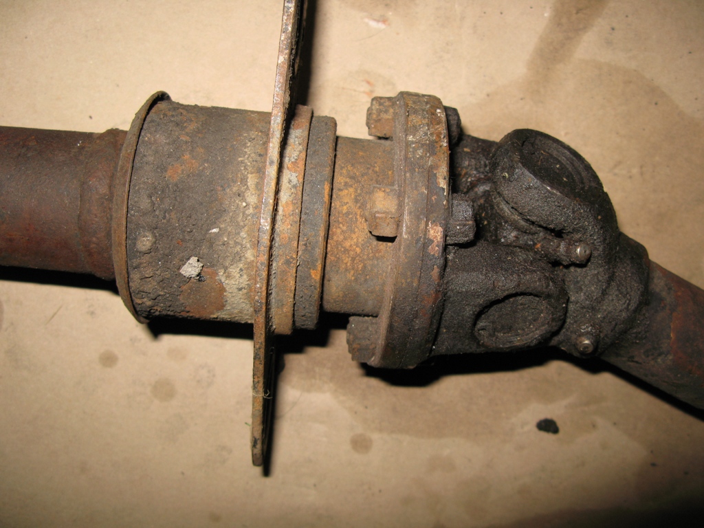

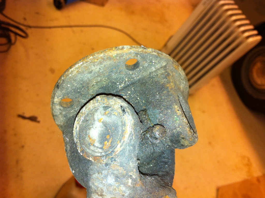

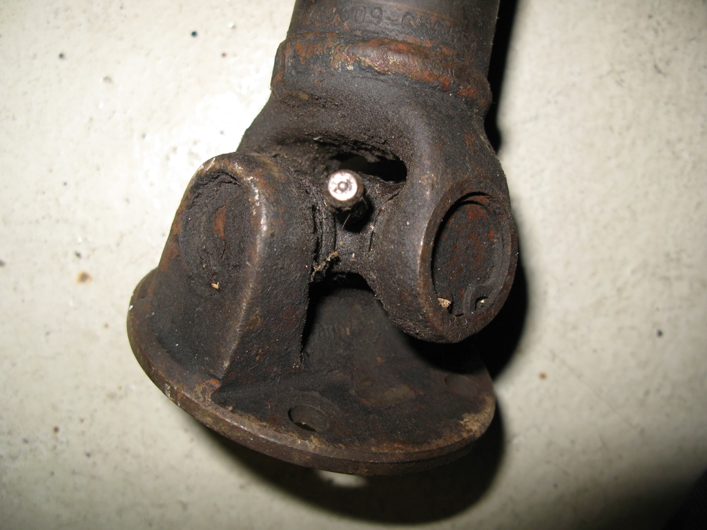

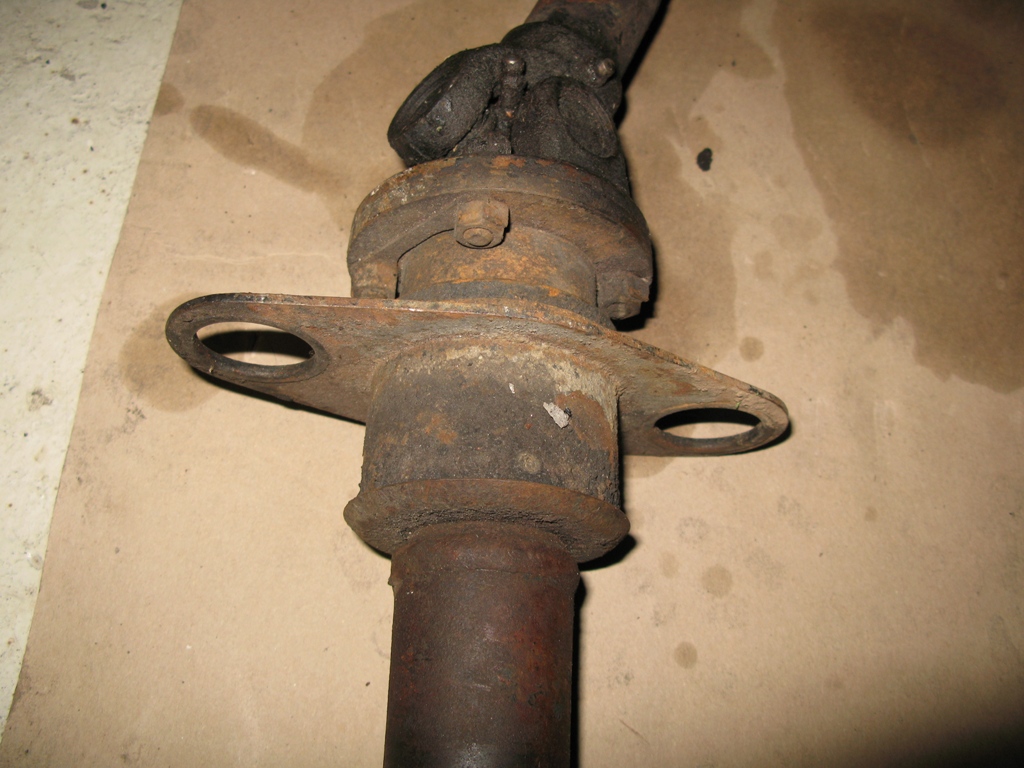

Her er de tradisjonelle "før" bildene:
Ett "før"-bilde til:

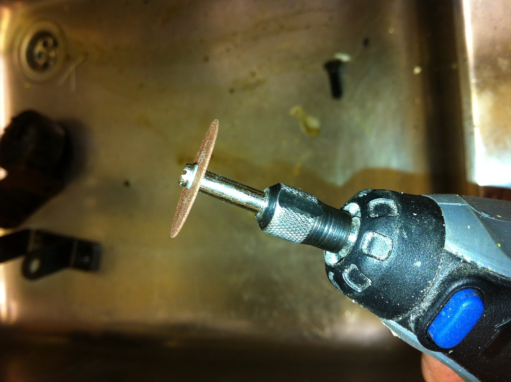

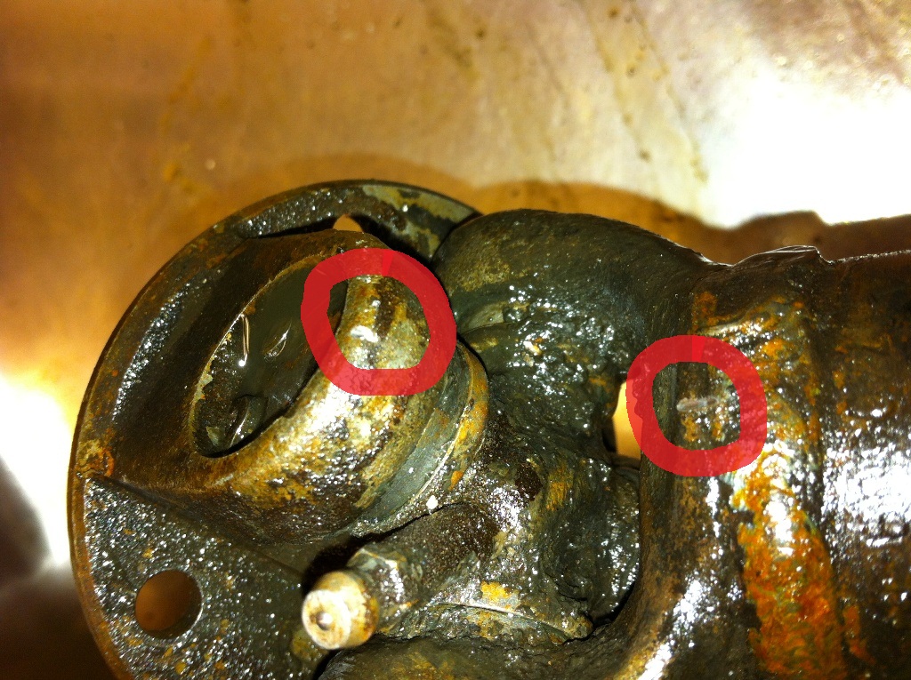

Torbo2 tipset meg om å være veldig nøye med å merke alle delene på en slik måte at jeg kunne klare å sette alt sammen på samme plass. Grunnen til dette er at delene er avbalansert i forhold til hverandre.
Derfor ble Dremel med skjæreskive funnet frem:
Filte tydelige hakk ved de ulike sammenføyningene.
Ikke så tydelig på bildet, men lette å se i virkeligheten:

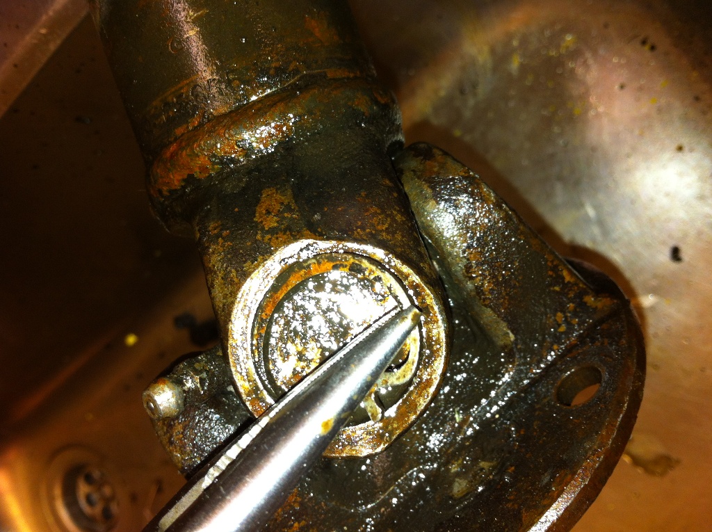

Kjøpte en låseringtang på Biltema, men den var for den andre typen låseringer.
Brukte derfor min kjære Leatherman, som alltid henger i beltet.
Ringen kom fint ut og glad var jeg.

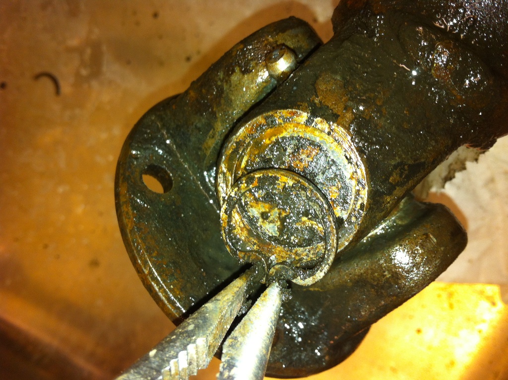

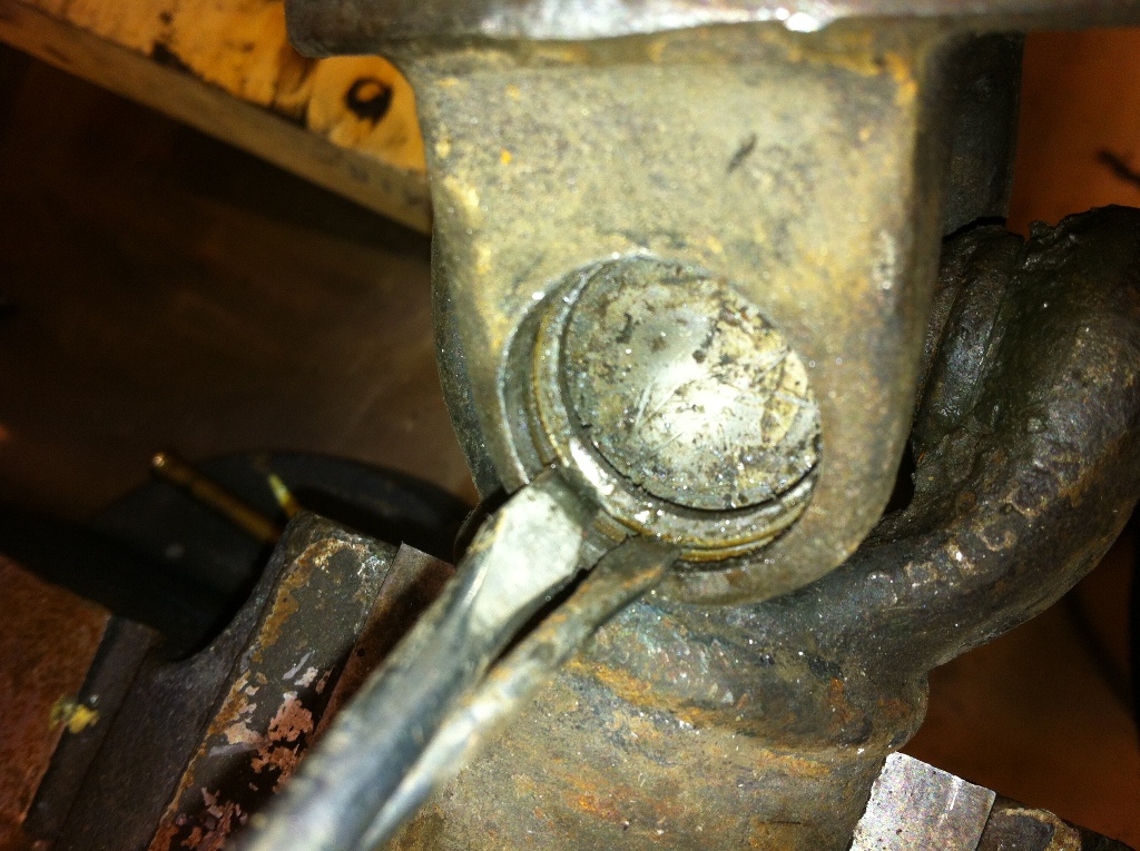

På den neste låseringen røk det ene "øret" av.
Fikk tak i det andre "øret", og klarte å få ut ringen:
Noe betenkt gikk jeg løs på neste låsering.
Og ganske riktig, der røk det ene "øret" igjen.
Pokker...
Kort etter røk også det andre, og jeg hadde ikke noe mer å gripe i.
Ringen var mer enn halv, og følgelig klarte jeg ikke å få den løs uten noe å gripe i.
Dobbel-æsj, så jeg gikk videre til neste ring.

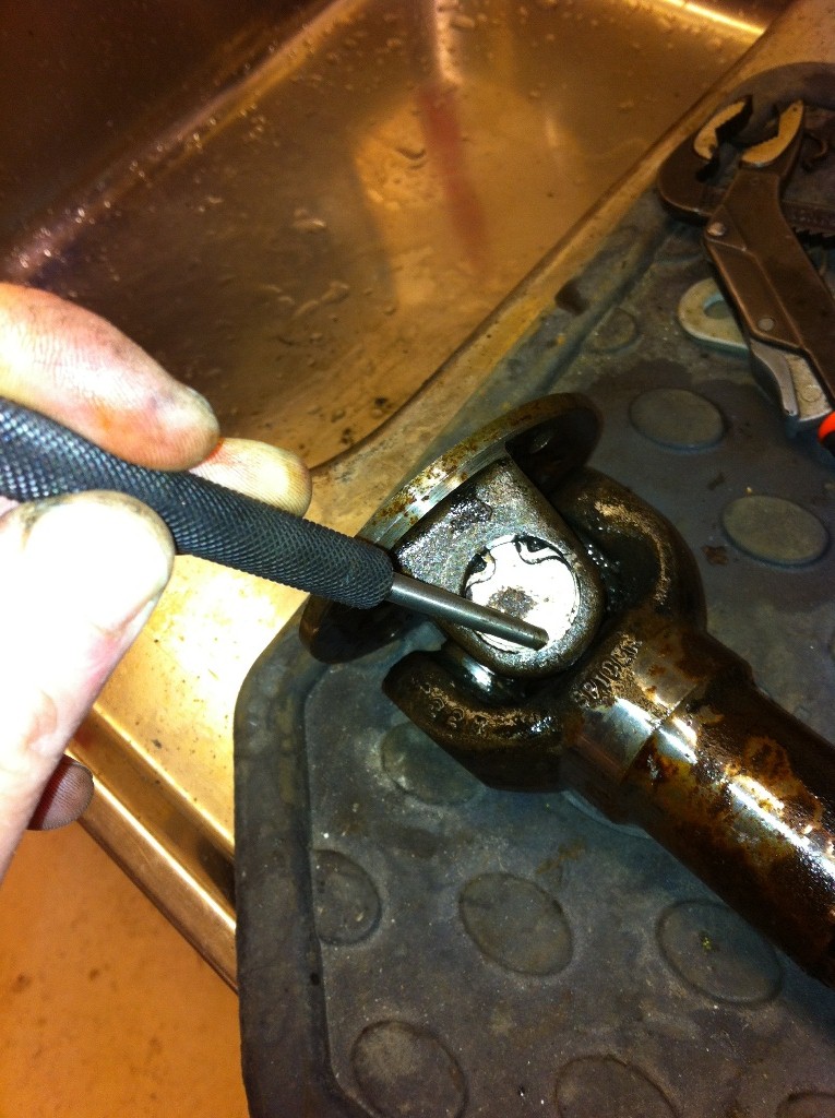

Den neste ringen ble angrepet med hammer og dor.
En serie med lette slag rundt hele ringen skulle myke opp "fienden".
Og det fungerte!
På rad og rekke så løsnet alle låseringene.

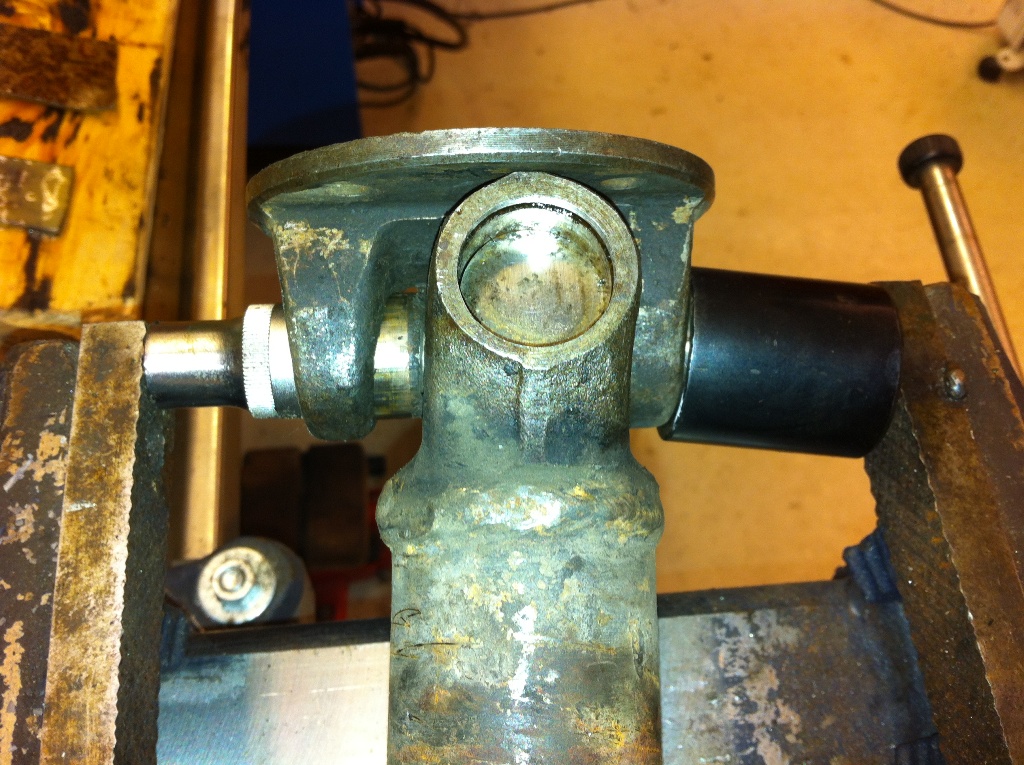

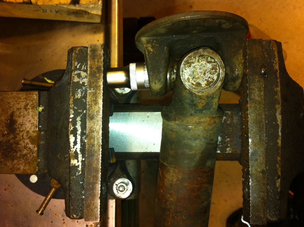

Spente fast i skrustikka og fant frem hammeren igjen.
Lette og mindre lette slag hadde null (0,00) effekt.
Fant et tips på Landcruiserforumet om å presse ut kryssene ved hjelp av en skruestikke.
Brukte en passende pipe, altså en som var omtrent like stor som krysset.
Dro til - og ingenting skjedde.
Dro til litt hardere - og krysset løsnet med et "klunk".
Noen ganger er livet herlig!

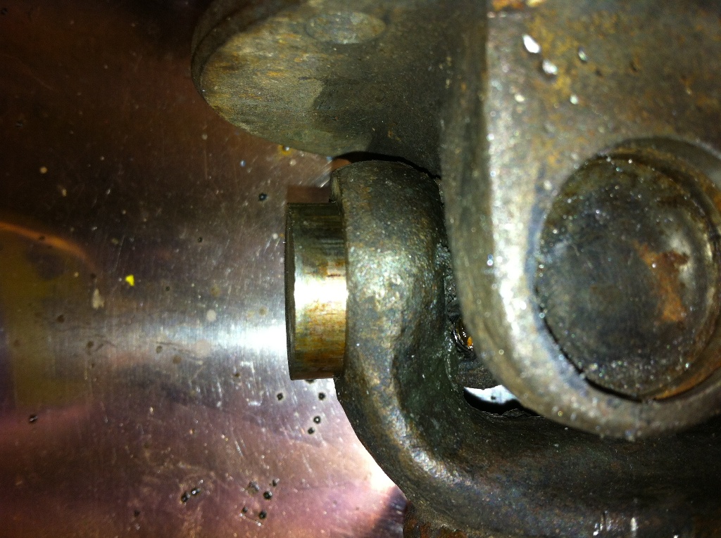

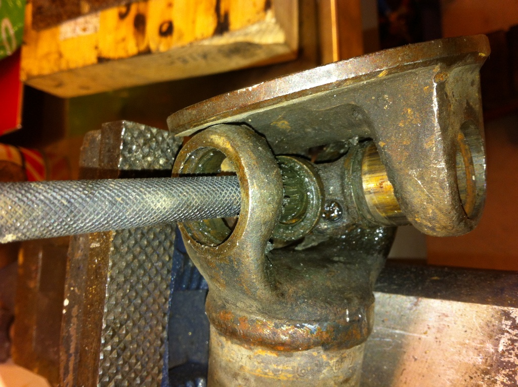

Med metoden vist i forrige bilde fikk jeg presset lagerskålen til den traff skruestikka på andre siden.
Deretter måtte jeg lage et "hull" den kunne gå inn i.
En stor pipe gjorde susen:
Nå kunne jeg gjøre to ting:
Først kunne jeg plukke bort den gjenstridige avbrukne ringen:
Deretter kunne jeg konstatere at lagerskålen hadde kommet fint ut på andre siden:

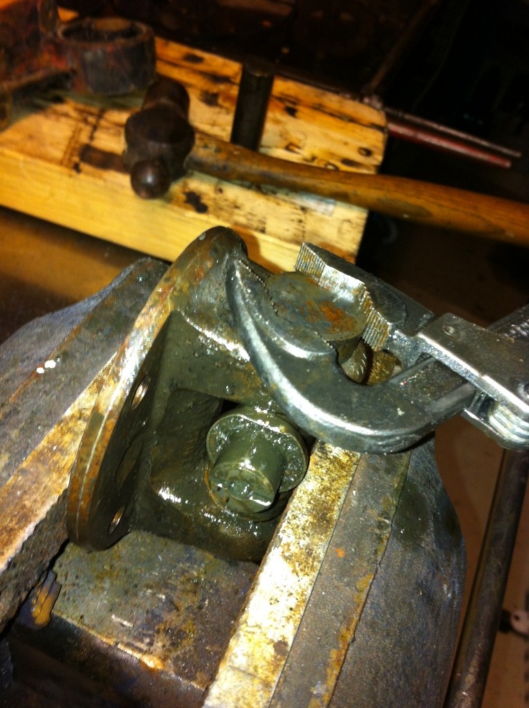

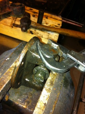

Mulig at dette ikke er "etter boka", men jeg fant frem en solid vannpumpetang og vred løs lagerskåla.
Dette bildet er fra litt senere i operasjonen, men illusterer hva jeg mener.
