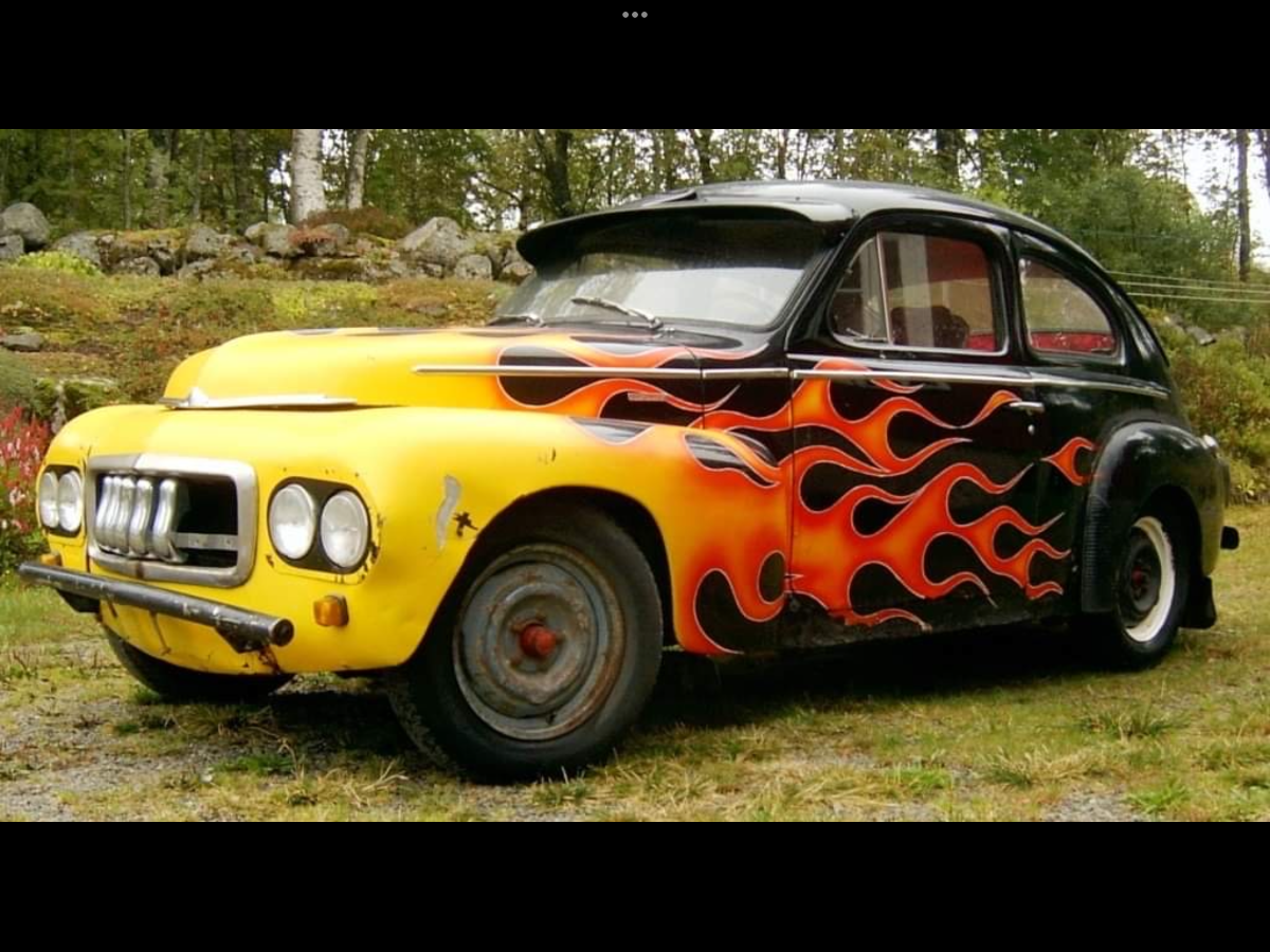

Går fremover med prosjektet. Nye kanaler begge sider, og stort sett ferdig med gulvet. Er igjen en del under bakluka, men har fått sveisedeler. Legger ved et bilde fra den var flammelakkert etter jeg solgte den 😆
