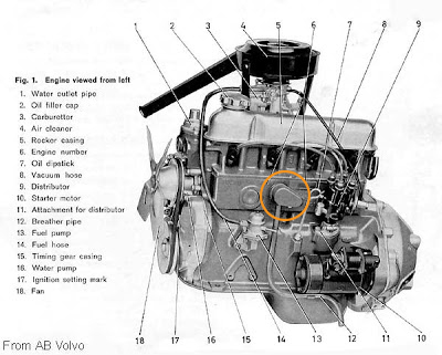

Er det denne "boksen" du mener? (se markert i vedlagt bilde). Og i så fall - hvordan i svarte får jeg åpnet denne!? Har løsnet skrue på undersiden for å frigjøre den fra blokka og sprayet boksen med X4...Reodor57 wrote:Vanlig syntetisk olje (5w-30) (F.eks Mobil) vil nok renne kjapt igjennom.
Jeg har kjørt med Royal Purple 10W-40 i mange år og denne holder seg normalt på plass. Syntetisk olje har en mer rensende effekt enn vanlig mineralolje, så sjekk "oljeeksosboksen" på siden av motoren. Silen i denne kan ha gått tett slik at en får overtrykk i motoren. Da lekker det samme hvor mye en trekker til. Skiftet toppdeksel på en B20 for noen dager siden og der boblet det ut langs pakningen når jeg ga gass. Delvis tett "boks" og tett oljepåfyllingslokk var en dårlig kombinasjon.

Det er den boksen ja. Ikke til å åpne, men må vaskes i parafin eller diesel. La den ligge et døgn så løsner det meste.
